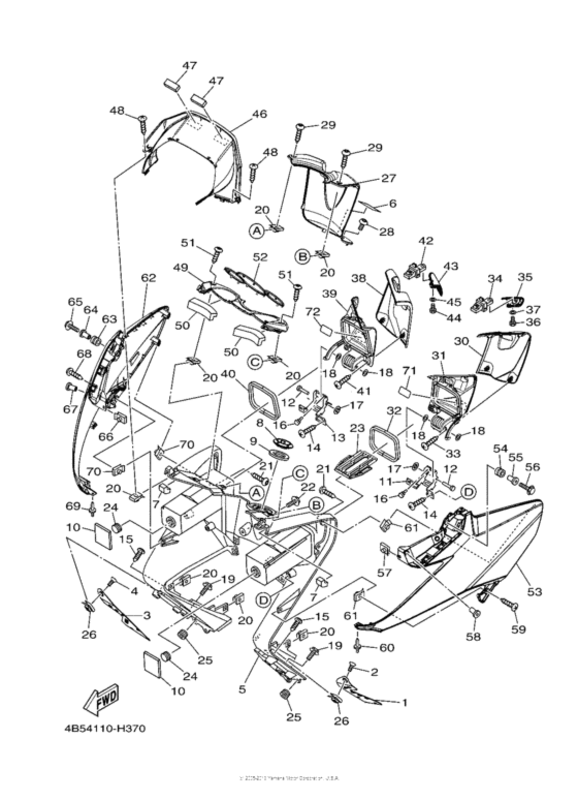

Всем привет!
![]() IMG_1306.JPG IMG_1305.JPG IMG_1305.JPG Решил заказать на мегазипе! Может подскажите где на разборке есть? Востаннє редагував Alex_Bond: 10.02.2014 о 23:06. Причина: не видно фото |

Я не собираюсь платить депозиту за доступ, только чтоб на твои фотки глянуть. Используй обменник, который не просит денег и не требует капчи с ожиданием, например http://postimage.org/
Да, тебе надо именно 34.

Спасибо большое за помощь!!!)) Может подскажите, в чем разница деталь Япония или США, ну кроме цены, США в 2 раза дороже??))? Долго ждать если заказать на мегазипе?

На фотках Тмах 1-го поколения, карбюраторный, он не может быть 2006 года. Их перестали выпускать в 2004
По пластику - ищи в объявлениях барахолки. Было. В том числе вариант с полным набором. Потакать твоей лени - делать за тебя твою работу я не буду.

Я не понимаю о какой барахолке идет речь, мне кажется я пералапатил весь инттернет..
allegro.pl единственный сайт нашел почти все. Я не прошу тебя делать работу)) дай ссылку и на этом все... Обьясни как вычислил что он 1 поколения )) Я просто купил его как 2006 ))))) |

Барахолка, да хотя бы и наша: http://tmax-club.org/forumdisplay.php?f=7
Спереди - один тормозной диск. Так было только на 1-ке. Без пластика на самом видном месте клапан системы дожига отработанных газов - такое есть только на 1-ке. Тебя наипали, ты однозначно переплатил. Кроме пластика тебе нужен еще и "паук", к нему крепится весь пластик морды. БУ ты его не найдешь, а новый - очень дорого, на вскидку 700 баксов. Еще много чего нет кроме пластика. Хотя бы корпуса воздушного фильтра. Зеркал. Ветрового стекла, приборки. По фоткам еще не видно что не хватает из электрики. Переднее крыло, блин, походу на соплях прилеплено от 3-ки! :) Еще, судя про характерным отметинам, от был в ДТП - ударен мордой, значит скорее всего покоцаны перья. Это еще тебе на 300 евро. Пластик можно этому чудику позвонить: http://tmax-club.org/showthread.php?t=283 У него и фары с обтекателями есть. Приборки на 1-ку тоже вроде были... Остальное на разборках ищи. А лучше продай ты его и купи другой. Этот восстанавливать будет очень дорого.

AKSUне запугивай человека. ты в ценах правильно сориентировал но "надежда умирает последней". есть кто в силу разных причин барахолит свои или другие мухи. например в позапрошлом году нашему одноклубнику б/у радиатор привозил из столицы кацапестана. но нужно рыть. за день вряд ли найдется. даже если за неделю - считай сильно повезло.
Владимир, попробуй поищи на российском форуме.
