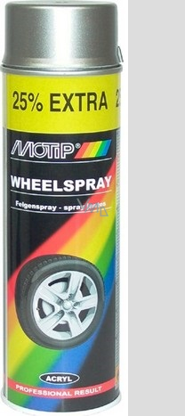

Думал как и чем покрыть адапторы - хром, покраска, порошковая, отполировать, хим выжигание символов..
Но не хватило терпения и покрасил краской для дисков от Motip stel wheel.
Цвет хороший, но зря я эмалью... малейшая капля тормозухи или руки в ней и труба.
