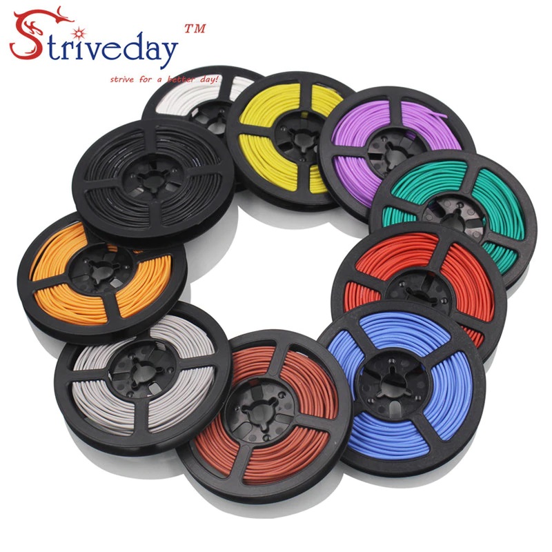

Для затравки:
К слову, в этот раз решил не красить, а просто не отдирать 3М изоленту, которой заклеивал пропилы перед заливкой... А что? Держится она норм, черная, УФ не пропускает. ;)
Еще у меня заканчиваются провода. Пожалуй закажу в китае мягких силиконовых проводов типа Striveday. Они долговечнее, т.к. изоляция на них не склонна "дубеть" со временем. Собственно, провода именно из-за этого на улитках и переламываются.

Добрый день. А какого сечения провода вы использовали для восстановления, если не секрет?
З.Ы.: Видел на али разъёмы "Sumitomo 3 Pin" обжатые с 18 Awg.

Я последний раз брал 22AWG (0,3мм²). В следующий раз возьму по тоньше, может 24AWG (0,2мм²). Большое сечение там не нужно, это датчик, а не силовая цепь.
К слову, оригинальный провод к датчику, судя по всему, именно 24AWG - он явно тоньше моего. Я по возможности стараюсь оставлять старые разъемы, ибо новые разъемы довольно дорогие, а это добавляет стоимости к реставрации... И так некоторые люди округляют глаза, когда я озвучиваю стоимость в 300 грн. :)
18AWG - толстоват (там сечение 0,75мм²), почти в 2 с лишним раза толще моего, но тоже пойдет, это не принципиально. Принципиально, это силиконовая изоляция и жилки минимального сечения. Чем мягче провод, тем дольше он там проживет. Термоусадку тоже брать силиконовую, причем ее лучше не усаживать. Можно силиконовый кембрик/трубку взять, но я не нашел правильного, а старые запасы кончились. Ищу варианты.
Уже после того, как эпоксидка застывает, можно под трубку пролить силиконовой смазки - и от влаги защитит, и провода дольше мягкими останутся.
Готовый провод с разъемом должен быть как минимум 1 метр длинной. Если короче - придется его дотачивать, а это абсурд. Разве что как временное решение.
