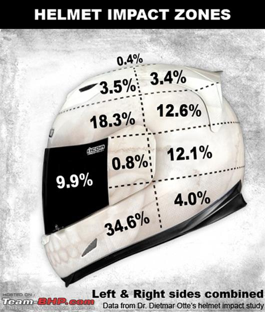

Причины аварий при езде на мотоцикле. Интересная и подробная статья про аварии.
Статистика распределения травм по телу байкера при ДТП. Четверть всех травм приходится на колени!
До 35% всех ударов по голове приходится на подбородок!!!
Потому, полулицевые шлемы не эффективны!
