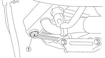

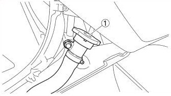

Сливаем старый антифриз, выкрутив сливной болт из радиатора (рис. 1, за левым "серпом" в нижней части радиатора) и сняв крышку с заливной горловины (рис. 2, за правым "серпом"). Смотрим, что у нас там сливается...
Учтите, что на горячем двигателе система может быть под давлением, крутите аккуратно, чтоб не обвариться.
Учтите, что сливной болт - пластиковый! Его следует крутить широкой плоской отверткой (6мм), и очень деликатно, т.к. сорвать шлицы ему очень просто! Особенно на горячую - он еще туже крутится из-за расширения материалов.

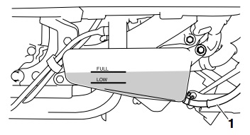

После того, как опустошили систему, сливаем остатки из расширительного бачка. На 1-3 поколении он находится под правым футрестом (платформа для ноги). Для снятия, откручиваем болт (1), и вынимаем бачок из демпфера.

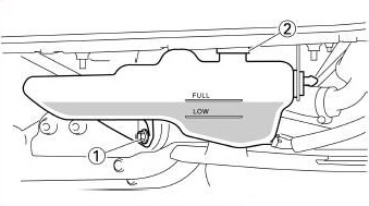

На 3-ке бачок крепится на двух болтах.

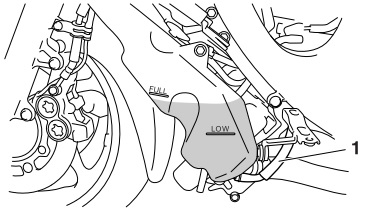

Начиная с 4-ки бачок находится под левым серпом.
Когда все сольется, закручиваем сливной болт и начинаем заливать антифриз через заливную горловину. Заливаем до края, шатаем муху, опять заливаем и так пока не перестанут выходить пузырьки воздуха. Когда пузырьки перестанут выходить, можно завезти движек и немного погазовать, прогреть до рабочей температуры, чтоб открылся термостат. Опять доливаем; когда пузырьки перестанут выходить - доливаем в горловину до края, закрываем заливную крышку и доливаем в расширительный бочек по уровню.
