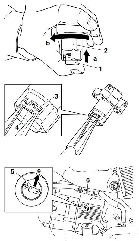

Меня тут недавно спросили, как устанавливается гидро-натяжитель цепи ГРМ - на моделях с 2007 года и моложе.
Сам я этого ни разу не делал (не было нужды), но если верить сервис-мануалу, то ничего сложного нет.
Сжать шток (1) (с одновременным проворачиванием), чтоб он погрузился в корпус (2).
Пассатижами установить проволочное кольцо (3) в паз (4) (см картинки) - шток фиксируется.
Прикрутить натяжитель к движку (момент затяжки болтов 10 Nm).
Через окошко (6) в блоке цилиндров, нажать на "башмак" цепи (5) (не на саму цепь!) - шток высвобождается.
Все!
Внимание! При закручивании пробки окошка, не прикладывайте значительных усилий, иначе оторвете фланец - он очень тонкий!!! Момент затяжки там 12 Нм! Резиновое кольцо предварительно смазать литолом.
