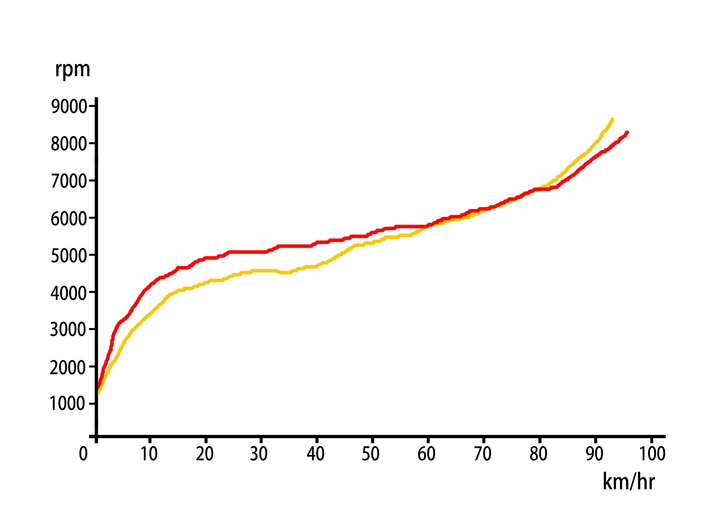

Изучая тему на многих форумах, составил таблицу по выбору веса роликов.
Хороший видос с тестами на ролики весом 15,16,17 г.
Уже пару лет на рынке как появились TechPulley, разработчик никак не связан с Dr.Pulley, но взяв за основу SR немного улучшили вариант роликов.
Здесь немного подробней на англ. https://taiwanbigscootershop.com/blo...king-principle
На примере графика, показана кривая с одинаковым весом SR(Dr.Pulley) и RR круглых роликов
Разница между FR(TechPulley) и RR роликами
Здесь показано что в диапазоне "Момента" с роликами FR начинается уже при 20 км/ч, когда с простыми круглыми после 40 км/ч.
На этом примере видим голубой фон при старте, с роликами FR лучше старт, больше оборотов и момента.
зелёный почти не отличается от круглых роликов
на красном фоне видно что, обороты с FR меньше (со-но и расход) и макс. скорость больше.
Для того что бы ролики не переворачивались, были сделаны боковые крылышки и передняя часть была сужена для переноса центра тяжесть (см.картинку 4 или видос выше )
