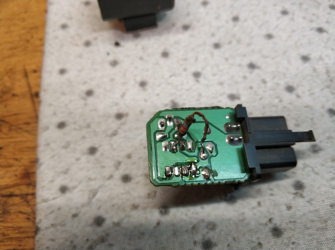

Итак, поменял я лампочки в поворотниках на светодиоды и есесстно столкнулся с частым миганием оных т.к. релюха думала, что одна из лампочек в поворотниках сгорела и давала знак. Я электрик и переделывание штатной проводки всегда пытаюсь избежать, пусть даже это будет заключаться в замене разъема. Решил переделать штатное реле с маркировкой FE246BH или OEM 3GM-83350-01. Судя по каталогам оно ставилось на все тимаксы с 2001-2016 год.
Релюху снял, снял крышечку, тонким ножом отделил компаунд от корпуса с четырёх сторон и аккуратно потянул отвёрткой.
Далее стал отковыривать компаунд, который кстати, не так уж и сложно отковыривается. По составу, конкретно в моей релюхе он напоминал каучук. Ещё лучше ковыряется если нагреть строительным феном, но не переусердствовать т.к. олово низкотемпературное и достаточно рано поплыло.
Когда добрался до маркировки микросхемы, то полез искать даташит, но как и все остальные - не нашёл. По маркировке SE271 попадал на форумы где была пара тройка попыток и нашлась пара разных способов по решению этой задачи, но больше всего, как наименее трудоёмкий, мне понравился способ описанный в двух словах: резистор между первой и второй ногой микросхемы посадить между первой и шестой (шестая в данной микросхеме пустая). Не знаю каким умом человек до этого догадался - методом тыка ли или таки увидел даташит, но способ оказался рабочим. Я две недели мигаю так как и должно - хоть с одним диодом, хоть с двумя, хоть с лампами, хоть только на приборке. Включая аварийку.
Я шёл по длинному пути выпаивая резистор и отчищая обе стороны, но есть очень простой способ добиться желаемого не прилагая таких усилий. Отчистить надо только угол платы где ноги микросхемы, там где компаунда почти нет и он соскабливается буквально ногтем. Перерезать одну дорожку и впаять одну перемычку. Где резать отметил красным крестиком, перемычку жёлтым. Я как-то мало фотографий процесса сделал, особенно финала, так что покажу какие есть + одну не свою

Молодец! Но имхо проще в китае за 1,5$ купить готовое реле и не париться.
Повідомлення від FPS Переглянути повідомлення
Это должен быть обычный 555-таймер, или любой из его многочисленных аналогов. По размеру и количеству ног - подходит, обвязка похожая. Там чего-то другое просто нет смысла ставить.

С Китая ждать от двух недель. Сезон на излёте, хотелось здесь и сейчас. Так то там на 10 минут делов.

2 недели можно было покатать и на частящем реле. Очень мало людей, кто бы занимался такой переделкой... Я могу, но мне реально лень. Я накупил релюшек и не парюсь. Не уверен что там 10 минут работы...
Это не совсем так. Оно было разное, не смотря на маркировку. Где-то на 2-3-м поколении стали ставить бесшумные релюшки - на мосфете, как у тебя. До этого были классические - на механическом реле - они громко щелкают.

Когда известно что делать, то 10 минут. Дольше пластик снимать ИМХО
Ну, этого я никак не мог уточнить. Пробил по ОЕМ номеру по каталогам и посмотрел куда ставились, а что там внутри для меня загадка. Можно поправить год, но с какого по какой? У меня 2007 европеец.

У меня валяется пару таких реле, одно точно от 1-ки, другое - от 3-ки, но уже не помню какое из них какое... Будет время - разберу, гляну.
Upd: Сравнил 4 реле: от 1-ки, 2-ки, 3-ки и от 5-ки. Релюшки внутри абсолютно одинаковые. Мелкие отличия только на самом новом снаружи - там обновленный логотип DENSO.

Метод работает. Всего-то перерезать дорожку и добавить проводок.
