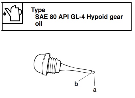

Проверка уровня масла в маятнике.
Уровень масла проверяется следующим образом. Тмах должен стоять на центральной подножке на ровной поверхности.
Снимаем накладку маятника, выкручиваем заливную пробку.
Вытираем щуп на пробке чистой салфеткой или ветошью.
Вставляем пробку в заливное отверстие - не закручивая пробку!
Смотрим уровень: он должен находится между метками (a) и (b).
Доливаем масло при необходимости, контролируя уровень.
Закручиваем пробку.
Устанавливаем накладку маятника.
