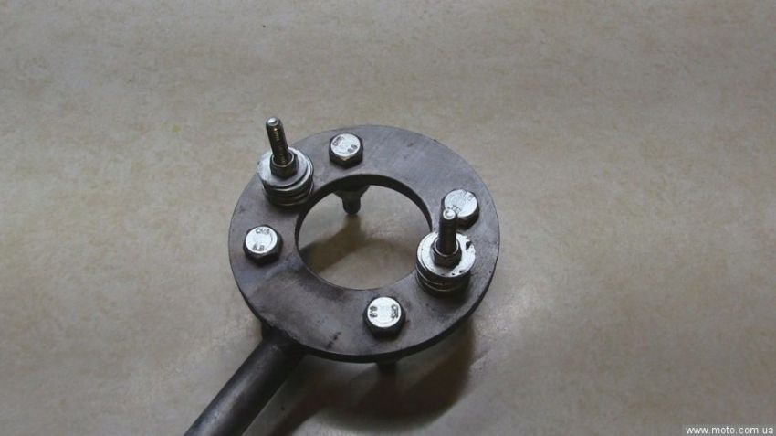

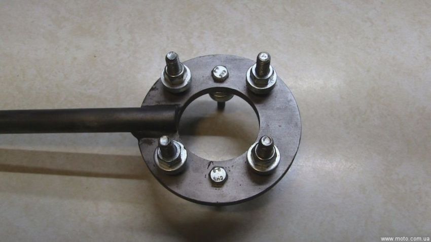

Ну хз, со сжимателем пружины, гайка наживляется двумя пальцами не прикладывая рукасил... :) Изготовление сжимателя заняло 2 вечера + поход в магазин за длинной шпилькой и гайками...
Вот так сейчас выглядит мой набор для обслуживания варика:

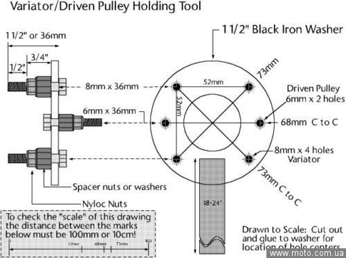

З.Ы. Еще чертежик холдера вариатора/торка (нашел docchichi / Igor):
