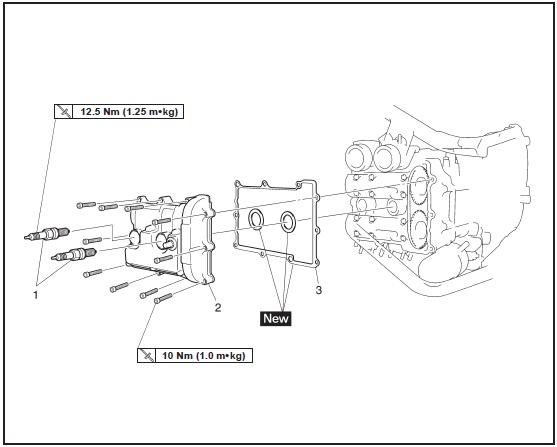

Откручиваем свечи, потом клапанную крышку.

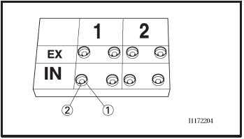

Сейчас самое время проверить тепловой зазор клапанов.

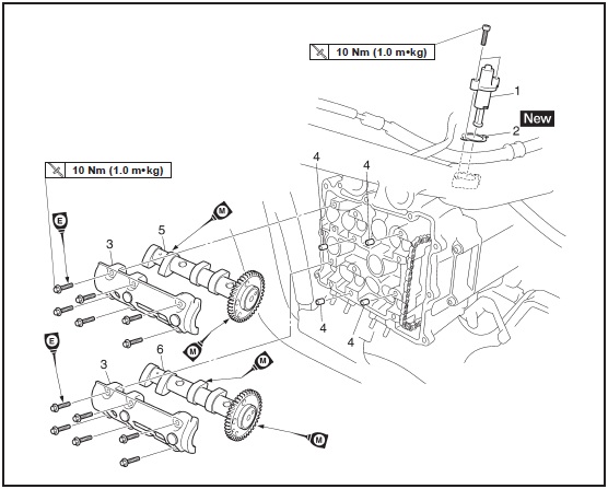

Далее, снимаем натяжитель цепи ГРМ и крышки распредвалов. Снимаем распредвалы. Не потеряйте направляющие втулочки. Запоминайте что откуда. :)
Обратите внимание на пинтограммы "масленки", они регламентируют чем смазывать: "Е" - применить моторное масло. "М" - применить масло с дисульфидом молибдена. Применять соответственно при сборке. Масло с дисульфидом молибдена можно найти на авторынке как присадку, я последний раз покупал 100 грамм за 50 грн.

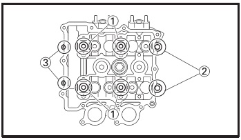

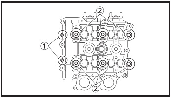

Начинаем откручивать голову с следующем порядке.
Обратите внимание, что рисунок перевернут на 180 градусов!
Ослабляем в несколько этапов, каждый раз поворачивая гайки не более чем на полоборота, пока полностью не ослабим.
Гайки лучше ослаблять в шахматном порядке.

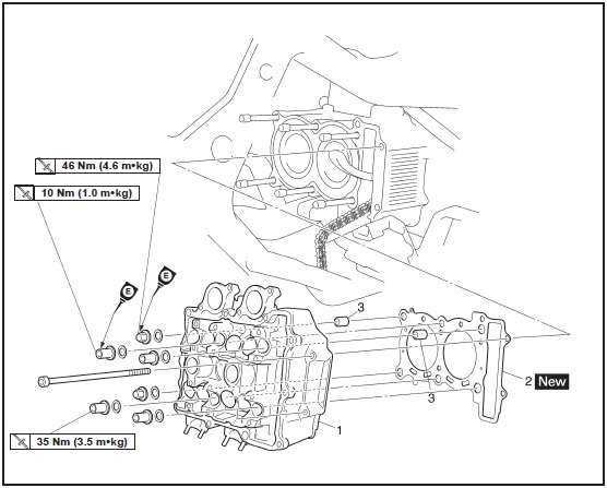

Приступаем к сборке. Ставим на место втулки, прокладку, аккуратно надеваем голову. Особое внимание уделите цепи, берегите прокладку.
Гайки смазываем моторным маслом.

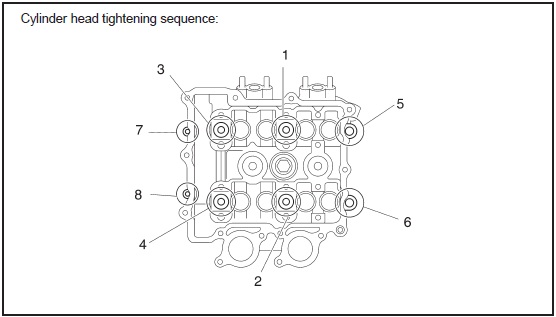

Обтягиваем голову в два этапа, в указанном порядке, используя указанные моменты затяжек.
Динамометрический ключ обязателен к применению!!!
Обратите внимание, что рисунок перевернут на 180 градусов, не перепутайте порядок и моменты!!!
Порядок затяжки.
Моменты затяжки.
(1) 35 Nm (3.5 m*kg)
(2) 46 Nm (4.6 m*kg)
(3) 10 Nm (1.0 m*kg)
Устанавливаем назад распредвалы, накидываем цепь ГРМ, закручиваем крышки распредвалов. Момент затяжки 10 Nm (1.0 m*kg).

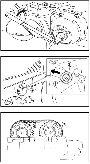

Следующий пункт - довольно ответственный, выставляем фазы ГРМ. Тут желательно иметь помощь в виде дополнительной пары рук. Сложность заключается в том, что выставив метки, вы обнаружите, что один распредвал подпружинен клапанами и норовит соскочить. В работе помогут круглогубцы с согнутыми губами.

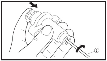

Если вы или вам меняли натяжитель (или вы его меняете сейчас), то возможно у вас осталась "чека", полоска металла Т-образной формы, она очень облегчит работу. В этом случае, натяжитель можно "взвести" (сжать, прокручивая отверткой по часовой стрелке) вставив чеку.
Чеку можно сделать самому: https://tmax-club.org.ua/showthread....1023#post11023
После чего, натяжитель можно сразу прикрутить.
Слева на крышке картера (под прямоугольным фильтром вариатора) есть смотровое окошко, закрытое пробкой под 6-гранник. Откручиваем его.
Справа на вариаторе есть крышка, прикрывающая гайку вариатора на коленвалу, откручиваем два винта, чтоб добраться до гайки - за нее будем проворачивать коленвал.
Проворачиваем коленвал по часовой стрелке за гайку вариатора, пока не совпадут метки (a) и (b).
Прижимая цепь снизу вверх, добиваемся соответствия (c) и (d), после чего, выдергиваем чеку из натяжителя. Далее, следует сделать коленвалом 3-5 полных оборотов, снова словить метку коленвала (a) и (b) и убедиться , что (c) и (d) не сдвинулись. Если сдвинулись, откручиваем натяжитель и повторяем процедуру, пока не получится правильно. Еще важный момент: если выставили метки, прокрутили колено - метки ушли, потом еще прокрутили и стали на место, надо менять цепь, т.к. она неравномерно растянута.
После этой процедуры можно наконец перевести дух - самое сложное позади! :).
